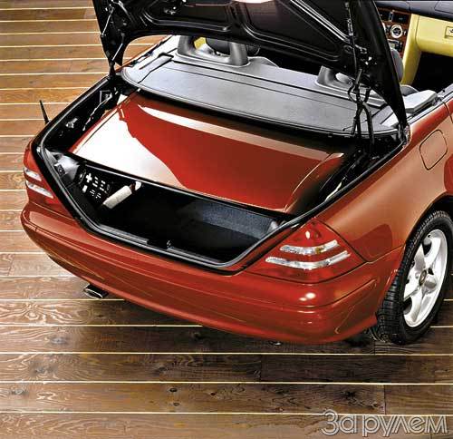

Уж лучше иметь дело с родстером SLK-320 - в его багажнике верхнюю половину занимает складывающаяся крыша, так что на кубики остается совсем немного. Еще меньше места для поклажи в заднемоторных "порше" (около 0,11 мз) и... "запорожцах".

У родстера "Мерседес-Бенц SLK-320" всю верхнюю часть багажника занимает складывающаяся крыша. Для чемоданов места немного, да и загрузить их - непростая задача.
