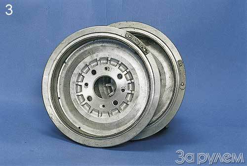

3. Тормозной барабан/
VAZ 2101—3502070 АК-12М2
(старого образца)
Производитель / АРТ, Владимир
Оценки. Геометрические размеры — очень плохо, статический дисбаланс — плохо, изменение геометрии после цикла нагрева — хорошо. Общая оценка — плохо.
