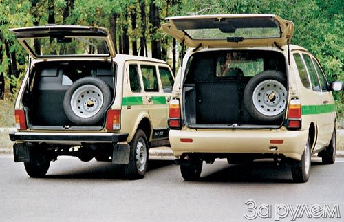

В 2000 году Сбербанк ужесточил требования к инкассаторским автомобилям. По новой инструкции броневик должен обеспечивать одновременный выход двух инкассаторов. Но у "Форса" на базе "Нивы", первой машины такого назначения, сделанной в тольяттинской "Бронто", для них лишь одна, правая дверь (водительская не в счет). Теперь, как минимум, нужен трехдверный автомобиль.

На ВАЗе единственный подходящий для этого прототип - мини-вэн 2120. Его и взяли за основу, сделав заднюю дверь распашной с открыванием навстречу движению. В этом случае обе правые двери, открываясь в разные стороны, будут служить своего рода прикрытием инкассаторов от пуль. К тому же у "двадцатки" подходящее полноприводное шасси на больших колесах - такое же (за исключением колесной базы), как и у широко распространенного "Форса".
Полная масса нового бронеавтомобиля - 2100 кг. Это предел для стандартных тормозов "Нивы". К тому же ее держат "родные" пружины и амортизаторы. Если ориентироваться на полезную нагрузку в четыре центнера, собственная масса машины не должна превышать 1700 кг. Но VAZ 2120 уже в "штатском" весит более 1400 кг, а значит, на "кольчужку" остается всего 300 кг. Пришлось ставить броню потоньше и переходить с третьего класса на второй. Попытка бронировать машину по третьему классу подтянула снаряженную массу к 1900 кг.
У базового варианта "Инкаса" трехместный салон с сейфом объемом около 300 л. Доступ в него - через две дверцы: первая - в салоне, вторая, отпираемая из салона, - в багажнике. По заказу возможны различные варианты компоновки вплоть до пятиместной. Внешне "Инкас-Бронто" без боевой раскраски не отличишь от обычного вазовского мини-вэна.

Еще один броневик сделан на базе длинной "Нивы". Его появление объясняют несколькими причинами. Во-первых, стереотип покупателей. Для них автомобиль такого назначения - это "Нива", не важно каких размеров, главное - "нивовская" внешность. Во-вторых, разработать броню для этой машины гораздо проще, чем для "двадцатки", - часть "выкроек" (фронтальные и тыловые) подходит от хорошо известного "Форса-212182". Впрочем, в "пятидверке", как и в "двадцатке", чтобы не перегружать машину, тоже стоит тонкая "второклассная" броня. Третий козырь "пятидверки" - изначально этот автомобиль все же дешевле мини-вэна.
Кстати, срок жизни броневика недолог - всего три года. Обычно потом машину сдают на обмен (естественно, с доплатой). В "Бронто" броню вырезают и снова используют, в результате она живет в несколько раз дольше, чем ее носитель.
В отличие от "Инкаса", весь "бронежилет" "Бронто-213102" под рубаху прятать не стали. Сама внешность этой машины благодаря ветровому стеклу из двух половинок создает впечатление защищенности.
Базовый салон - четырехместный (фактически можно разместить пятерых), со встроенным металлическим шкафом в багажнике. Конструктивные особенности шасси - усиленные задние пружины и более тугие амортизаторы.

Проемы дверей заужены нахлестом брони. Двери, открывающиеся навстречу, - своеобразный щит для отражения атаки грабителей.
