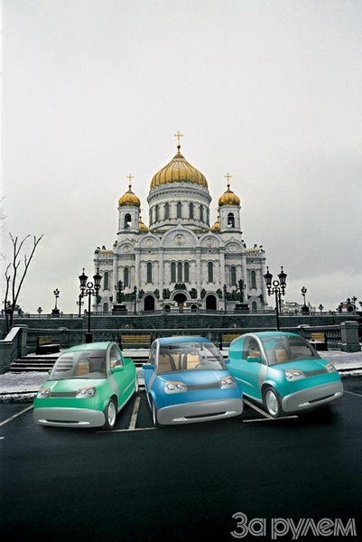

Пока мы ограничились лишь некоторыми модификациями, которые, по мнению маркетологов, должны стать лидерами продаж. Два универсала: один - в простейшей комплектации, с самым слабеньким мотором (47 кВт/64 л. с.) и приводом на передние колеса; другой - в более дорогом исполнении с трансмиссией 4х4 и шестнадцатиклапанным двигателем (60 кВт/82 л. с.). Испытатели гоняют и "рабочую лошадку" - "Новик" с кузовом фургон и импортным трехцилиндровым дизелем, конструкцию и технологию которого мы приобрели у концерна "Фольксваген". Разумеется, впоследствии все эти версии смогут "махнуться" моторами, трансмиссиями и т. д.

Групповой портрет. Модификации "Новика" с кузовами пикап, универсал, фургон.
