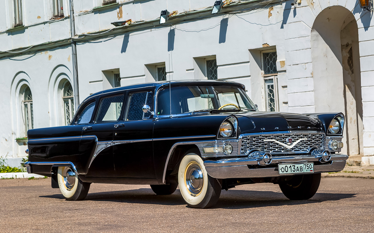

Громкую советскую новинку 1959 года – представительскую Чайку ГАЗ‑13 – сделали, конечно, в традициях американской инженерной и стилистической школы, хотя и не копируя ни одну модель впрямую. Одновременно во Франции стартовал автомобиль аналогичного класса, с которым интересно сравнить знаменитую горьковскую модель.
ГАЗ‑13 Чайка
  • Длина – 5600 мм
  • Колесная база – 3250 мм
Семиместный седан (лимузинов с перегородкой сделали очень мало) с тремя рядами сидений был короче некоторых американских пятиместных аналогов. Дизайн близок по стилистике к автомобилям Packard середины 1950‑х годов и уже к моменту своего появления выглядел не самым свежим.
Для столь солидных габаритов Чайка была относительно легкой – 2100 кг.
ГАЗ‑13 имел прогрессивную на то время Х‑образную раму. Подобные конструкции с середины 1950‑х годов применяли на автомобилях Cadillac.  Задняя подвеска Чайки – традиционная, на продольных рессорах. Такая же была и на французском седане Facel Vega.
Двигатель ГАЗ‑13 – это V8 5.5 (100×88 мм), степень сжатия 8,5. Максимальная мощность 195 л. с. при 4200 об/мин. По конструкции и компоновке мотор близок к агрегатам Chrysler середины 1950‑х годов. Но советский мотор современнее – полностью алюминиевый.
На Чайке стояла автоматическая трехступенчатая коробка передач, аналогичная по конструкции агрегатам, устанавливаемым на Buick и Facel Vega. Но на французский автомобиль в качестве опции предлагали и четырехступенчатую механическую коробку.
Передняя подвеска ГАЗ‑13 – независимая, пружинная, на поперечных рычагах. Аналогичные конструкции применяли и на американской, и на французской машинах.
Тормозная система – конструктивно такая же, как на Buick и Facel Vega: барабанные механизмы с вакуумным усилителем.
