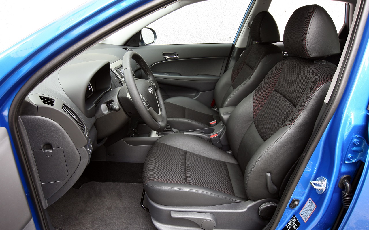

Ближайший родственник i30 – Kia Ceed, также второго поколения. Общая архитектура кузова и идентичные наборы агрегатов. Основные различия – в наружном дизайне и оформлении салона: i30 внутри более «молодежный». Разницу в настройках подвески уловят не все: у Kia она помягче.

  • Просторный салон, нормальный багажник.
