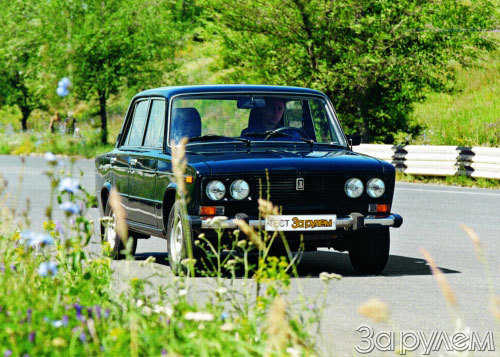

Уже очень скоро с конвейера "Ижмаша" пойдут "шестерки", соответствующие нормам Евро II. Почти готова подобная модификация другого семейства "классики": VAZ 2104, 2105, 2107. Двигатели, естественно, оснащены распределенным впрыском топлива. Хотя доводочные работы еще не завершены, нам удалось познакомиться с опытным образцом такой "шестерки", носящей индекс VAZ 21067.

ЕДЕМ
Легким пуском двигателя владельцев "классики" не удивить: если карбюратор и зажигание отлажены, с этим проблем нет. Зато троганье с новым мотором выше всяких похвал - можно даже на второй передаче, причем легко, без добавления газа, достаточно лишь плавно отпустить педаль сцепления.
Уже с двух с половиной тысяч мотор отлично тянет, а если стартовать на полном дросселе, машина просто выстреливает, визжа буксующими на асфальте колесами.
Специалисты НТЦ ВАЗа подтвердили, что впрыск положительно повлиял на восприятие водителем характеристик двигателя, несмотря на то что его номинальные показатели остались прежними. Так, максимальная мощность теперь достигается при 5200 об/мин, а не при 5400-5600 в карбюраторном варианте, а кривая изменения крутящего момента в зоне около 3000 об/мин образует горизонтальную "полочку", что опять-таки позитивно влияет на ездовые свойства.
Однако никакой, даже самый совершенный двигатель не сможет перехитрить законы аэродинамики. Современный легковой автомобиль с коэффициентом аэродинамического сопротивления, как у грузовика, - нонсенс, поэтому сколько "шестерка" ни молодится, а о душе думать все же пора.

Ретро с впрыском - мы еще повоюем!
