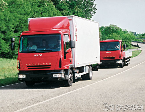

Как расчетливый картежник в нужный момент выкладывающий на стол четырех тузов, ИВЕКО один за другим выпустила в свет четыре обновленных грузовика: большой и малый магистральные тягачи, среднетоннажник и внедорожник (тягач и самосвал), закрыв таким образом важнейшие сегменты рынка. Большой и малый "cтралисы" мы уже представляли (ЗР, 2003, № 1, 8). Сегодня расскажем о среднетоннажнике "Еврокарго". Впервые он появился 12 лет назад, сразу завоевав титул "Грузовик года". Модельный ряд обновлялся дважды - в 1997 и 1999 году (серия EL с низким полом), а с 2001 года под капотом поселились современные дизели "Тектор" с системой питания "коммон рейл". Все эти годы "Еврокарго" оставался одним из самых продаваемых в Европе в своем классе.
ЗА ПОДПИСЬЮ БЕРТОНЕ
Дизайн кабины нового поколения доверили ателье Бертоне, но там, похоже, решили, что от добра добра не ищут - анфас "Еврокарго-2003" оказался удивительно похожим на оба "Стралиса", только прорезей в капоте осталось всего две. Что ж, по крайней мере, узнать его будет нетрудно. Для машин полной массой до 12 тонн предназначен низкий бампер, свыше 12 тонн - высокий (начиная с 7,5 тонны серийно устанавливается противоподкатный брус). Пластиковая кабина стала легче и прочнее: в ее силовой каркас включили дополнительные элементы и вклеенное ветровое стекло (жесткость конструкции возросла на 50%).

Перечислить все модификации "Еврокарго" невозможно. Огромный выбор платформ - с базой от 2700 до 6570 мм, с низким и высоким полом, с рессорной и пневмоподвеской, с различными моторами и кабинами - делает "Еврокарго" почти универсальным носителем. Поэтому многие заказывают "головастика" с рамой, а уж кузов или спецоборудование навешивают сами. Один из самых востребованных в Европе вариантов - изотермический фургон. Много и пожарных машин, цистерн, техничек (трудится "Еврокарго" и в команде "Феррари"). С сентября выпускается полноприводный вариант 4х4, есть в гамме и 6х4.
