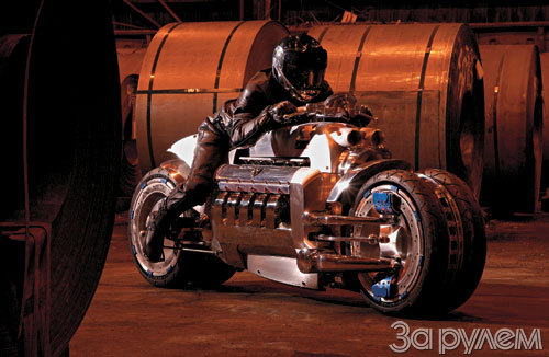

Мотоцикл? Автомобиль? Удивительное транспортное средство "Додж-Томагавк" с десятицилиндровым мотором от "Вайпера" переходит из разряда концептов в мелкосерийные (слева на заставке).
