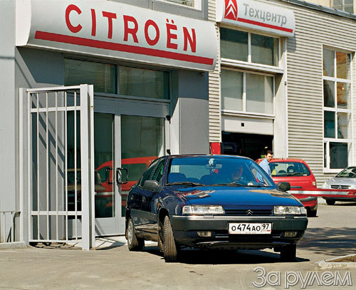

"Ксантия" - сравнительно известная модель на вторичном рынке. За 8000 долларов можно приобрести шести-семилетний автомобиль. К этому времени вылезают накопившиеся болячки, а неквалифицированное вмешательство или пропущенный дефект в конечном итоге обернутся дополнительными расходами. Что и где смотреть при обслуживании своими силами, нам рассказали специалисты дилерского техцентра "Эксис-Кар". Интервал между ТО - 15 тыс. км (см. таблицу). Для различных модификаций основные операции в целом совпадают. Мы покажем их на примере "Ксантии" 1997 года с ручной коробкой передач и распространенным двигателем 1,6 л.
