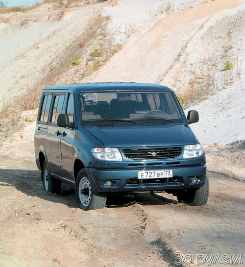

УАЗ-3165М
Как выяснилось, не только в оформлении передней части или задних фонарях. Перед нами стоял фактически новый автомобиль УАЗ-3165М, построенный на унифицированной с семействами UAZ 3162 и УАЗ-2360 платформе. Так что база и колея известны точно: 3000 и 1600 мм соответственно. Как насчет остального?
НА КОГО ПОХОЖ?
Первое впечатление от ульяновского мини-вэна (именно так предпочитают именовать свою машину создатели) - совсем неплохое. Сделанный к автосалону с помощью простейших штампов автомобиль выглядит вполне достойно - ручная сборка и доводка сделали свое дело. Даже лакокрасочное покрытие панелей кузова и дверей выдает вполне пристойное отражение - ничто не напоминает "комнату смеха". Впрочем, для серийного производства форма боковин слишком смелая - малейшие огрехи штамповки будут хорошо видны. Об этом стоит подумать уже сейчас - потом может быть поздно.
В профиль УАЗ напоминает не то "Шеви-Астро", не то "Форд-Эконолайн", а в "три четверти" у него вдруг проступают черты "Фольксвагена-Каравелла" - все эти ассоциации свидетельствуют, как ни странно, не только об оригинальности, но и современности облика. Впрочем, в "вагоностроении" мода меняется не так быстро, и разница даже в десятилетие вполне допустима.
Сложнее оценить УАЗ изнутри. Девять мест, неплохие сиденья с подголовниками и ремнями безопасности. Однако возможности трансформации салона минимальны - задний ряд намертво прикручен к полу, в среднем откидывается только крайнее к выходу сиденье. Зато у всех кресел регулируется наклон спинки - уже неплохо. На опытной машине можно было бы дать волю фантазии. Но... Даже у лидеров мирового автопрома с салонами-"трансформерами" не все идеально - то заедает, то не фиксируется, то просто открывается слишком туго. Как это будет выглядеть в отечественном исполнении, даже подумать боязно.
Водительское место - разговор особый. Узел с "жигулевскими" педалями наконец-то обрел близкую к оптимальной конфигурацию. А вот само водительское место нуждается в доработке - слишком уж длинной получилась рулевая колонка. Из-за нее хочется отодвинуться подальше, но не дают педали. Да и оптимальный наклон рулевого колеса выбрать непросто - либо удобно рукам, либо хорошо видны приборы. Диапазон продольной регулировки надо бы расширить, особенно назад - рослого народа нынче немало
