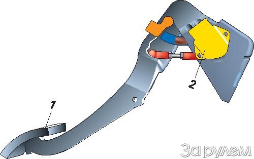

Такую педаль легко перемещать в удобное положение и сделать безопасной при столкновении: 1 - педаль; 2 - датчик перемещений.
