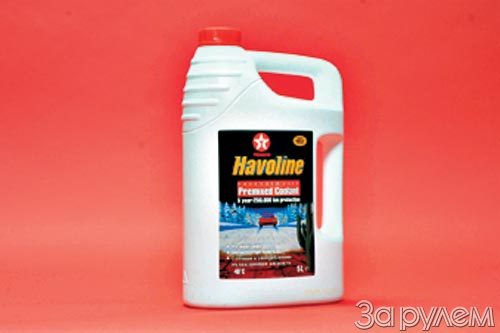

Ну вот мы и дошли до претендентов. Их девять - три "иностранца" и шесть наших. Дальнее зарубежье представлено продуктами "Тексако", "Равенол" и "Маннол" (см. фото). Соотечественники: "Норд", "Синтек", "Нордикс", "Тосол-Север 40", ОЖ-40 от ООО "Волга Ойл" и "Спектрол Антарктида".
