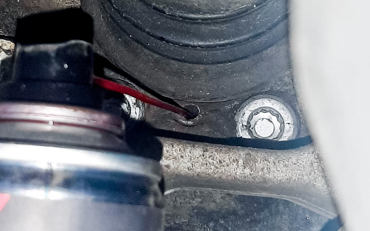

Читатель «За рулем» предложил решение для замены ступичного подшипника на Volkswagen Tiguan
Если нужно заменить ступичный подшипник заднего колеса на кроссовере Volkswagen Tiguan, то не спешите сразу его демонтировать.
С обратной стороны ступицы имеется отверстие. За пару дней до разборки залейте в него проникающую жидкость – работа существенно облегчится.
А. Бисярин, Челябинская область

Заранее залив проникающую жидкость, вы облегчите себе работу по замене ступичного подшипника.
