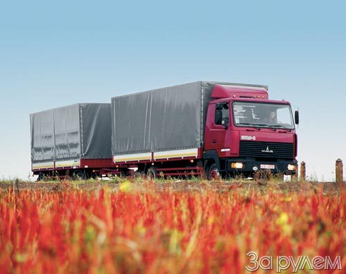

С 1999 года в Белоруссии уже выпускают пятитонный МАЗ-4370 (ЗР, 2000, № 8). Ныне готовится к производству его модернизированная версия - МАЗ-437141-222.

Чужие дети растут быстро. Похоже, лучшему в СССР пятитонному грузовику ЗИЛ-130 подрастает достойная смена, а делянка бывшего автомобильного флагмана тем временем совсем заросла бурьяном.
