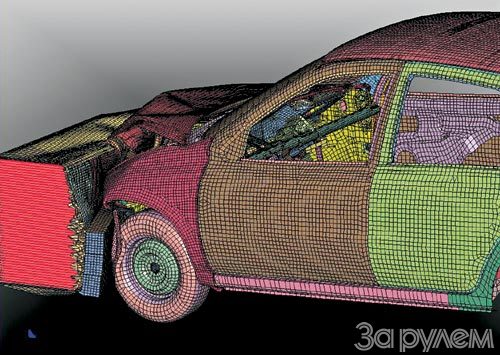

При создании этой модели пригодился опыт проектирования и доводки "десятки", а современные компьютерные программы позволили сэкономить время - многие крэш-тесты проходили не в испытательной лаборатории, а на экране монитора.
Конструкторы планируют оснастить "Калину" минимум двумя подушками безопасности (в блоке управления предусмотрены еще два вывода для боковых подушек) и ремнями с преднатяжителями. Их заказали известной фирме "Автолив".

Первые крэш-тесты "Калина" проходила в компьютере.
