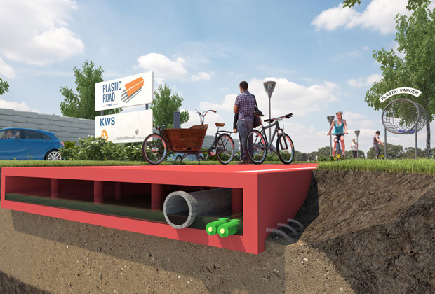

А ЕСЛИ ЕЩЕ СДАТЬ ПОСУДУ…
/var/www/zr.ru.people/wordpress/wp content/blogs.dir/74/files/2015/08/20150807 plasticroad1
Причем, пластиковую, которой становится все больше и больше, и которая все чаще обнаруживается в морях-океанах.. И, кстати, не только бутылки – баночки из-под йогурта, пакеты и прочий мусор, голландцы из строительной фирмы Volker Wessels, покурив немного, додумались переработать в блоки для дорожного покрытия. Plastic Road – это такие полые кубики, внутри которых удобно проложить различные коммуникации, трубы, кабели и т.п. Малая масса блоков упрощает подготовку подушки и их укладку. Они, якобы, выдерживают перепады температур от минус 40 до плюс 80 и служат втрое дольше асфальтового покрытия. Впрочем, никто пока еще этого не доказал…
