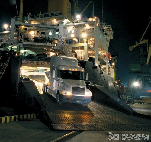

В России подержанными "американцами" торгуют в основном в Москве, Питере и в Приморье. Лидирует Питер - именно туда приходит из Америки паром, набитый техникой, оборудованием и товарами.
Почти все грузовики в США приобретают в лизинг. После окончания срока машину возвращают производителю, а перевозчик, доплатив, получает новую. Но не каждый грузовик возьмут в зачет: неважное техническое состояние, обслуживание не у дилеров, сверхнормативный пробег послужат основанием для отказа в приеме. Поэтому машины у дилеров получше и, понятно, дороже. Более дешевые продаются, сменив нескольких владельцев. Еще дешевле грузовики на аукционе. Говорят, "Интер-9800" там можно купить всего за 4-5 тыс. долларов. Но о пробеге и состоянии лучше не спрашивать...
А сколько стоит доставка в Россию? Перегон по США - доллар за милю, паром - 3-4,5 тысячи, таможня возьмет свое - 38% от стоимости. Но машину еще надо отмыть, почистить, проверить узлы и агрегаты, то есть сделать предпродажную подготовку. С запчастями особых проблем нет, у хорошей фирмы всегда есть новые и б/у. Цены ниже, чем среднего "европейца", но несколько выше, чем на МАЗ-КамАЗ.
