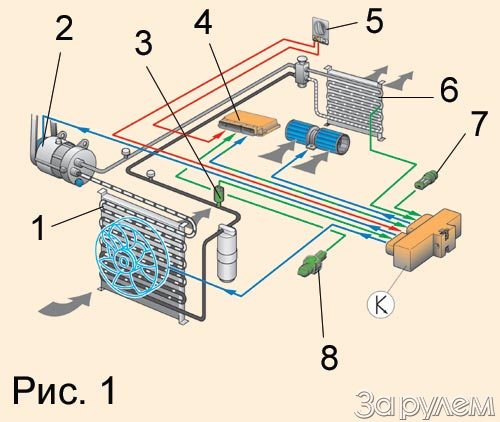

По конструкции система охлаждения или кондиционирования (рис. 1) напоминает отопительную. Два теплообменника - первый (обычно его называют конденсатором или конденсором), находящийся перед основным радиатором, второй (испаритель), стоящий в салоне, - соединены трубками. Компрессор, приводимый ремнем от коленвала, сжимает парообразный хладагент (рабочий газ) и подает его в конденсор, где газ охлаждается и переходит в жидкое состояние. Далее хладагент поступает в испаритель, где забирает тепло из воздуха, превращаясь в пар.

Рис. 1. Устройство простейшего кондиционера: 1 - радиатор кондиционера; 2 - электрическая муфта компрессора; 3 - датчик давления; 4 - блок управления двигателем; 5 - выключатель кондиционера; 6 - испаритель; 7 - температурный выключатель; 8 - термодатчик.
