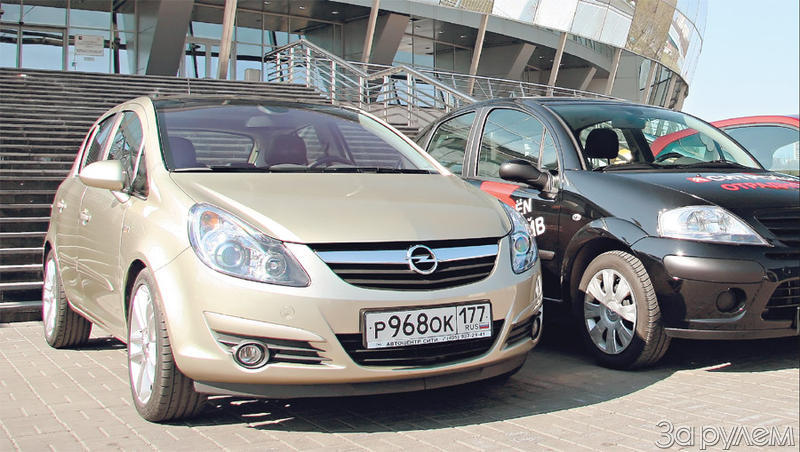

Citroen C3
Классика жанра. Ведь типично женскому автомобилю по статусу положено обходиться двумя педалями. Sensodrive (так по-ситроеновски зовут РКП) здесь уже второго поколения – адаптивный, то есть приспосабливающийся к манере езды водителя. К сожалению. Почему так, ясно уже через пять минут после старта. Приняв вас по умолчанию за пенсионера, а точнее, за пенсионерку, «робот» не понимает, зачем вы так нервно жмете на газ, – он ведь дорогу не видит и не знает, что обгон хорошо бы завершить побыстрее. Видимо, думает, что бабуля за рулем просто разминает голеностоп. И только продавив газ до «кик-дауна» и подождав секундудругую, вы заставите Citroen перескочить на пару передач вниз и шустро ускориться. Но не спешите радоваться – в режиме оголтелой гонки вы застряли надолго. Потому что для умницы«робота» вы теперь не сонная пенсионерка, а куда-то торопящаяся двадцатилетняя девчонка, аж пританцовывающая от избытка энергии. Пройдет чуть ли не полминуты воя на второй передаче – даже со сброшенным газом, – прежде чем «це-третий», задавшись вопросом «А может, за рулем все-таки бабуля?», снова не станет индифферентным к внешним раздражителям.
Спасает положение лишь то, что С3 – единственныйиз троицы – имеет подрулевые переключатели передач. Причем «уши» активированы и в автоматическом режиме, что очень удобно и делает чисто ручной режим ненужным. К особенностям ситроеновской РКП относится также отсутствие «ползучего» режима – для троганья с места надо нажать на газ, а до этого машина скатывается назад при малейшем уклоне. Зато сцепление схватывает гораздо мягче, чем у соперников, и маневрировать при парковке легко и приятно.
Opel Corsa
РКП по-опелевски – Easytronic, а Corsa – самая свежая модель из испытуемых. Неудивительно, что она припасла козырь против конкурентов – алгоритм автоматической постановки на передачу после выключения двигателя. То есть машина на парковке не укатится даже зимой, когда в ожидании ночных заморозков вы не рискнете оставить ее на ручнике с мокрыми барабанами. На автомобилях с другими РКП рекомендую всегда возить с собой пару противооткатных башмаков, например, выпилив их из деревянного бруса 10 х 10. Причем, если отказал ручник, подсовывать башмак придется не слезая с водительского кресла – через открытую дверь. Так что взять пару уроков джигитовки у цирковых наездников хозяевам большинства автомобилей с «роботами» не помешает.
По быстродействию Easytronic ощутимо превосходит ситроеновский Sensodrive, но все равно раздражает клевками при разгонах «в пол» и адаптивностью. При неторопливой езде автоматический режим еще приемлем, но дорожная обстановка, требующая частых обгонов, вынуждает переходить в ручной, иначе клевки донимают. Для принципиально ездящих только на «автомате» Сorsa предлагает «спортивный» и «зимний» режимы – у соперников таковых нет. Впрочем, они и не нужны. От режима S шума много, толку мало, а включая с декабря по апрель «снежинку», вы вряд ли дотянете до весны без замены диска сцепления, ведь машина и на льду, и на асфальте будет трогаться со второй передачи. В общем, как ни крути, качать рычаг в «+» или «–» придется. К недостаткам опелевского «робота» можно отнести и чрезмерную резкость включения сцепления; ползать в тесноте, рискуя заехать соседу по парковке в бочину, – дополнительный стресс. А еще Corsa показывает на дисплее включенную передачу только в ручном режиме (С3 и Fiesta – и в автоматическом тоже) – стоило ли экономить на этом десяток евроцентов?
