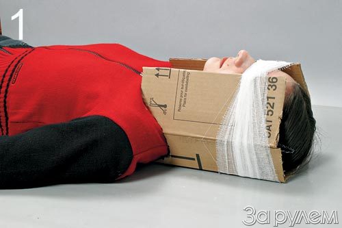

Извлекая пострадавшего, как можно меньше поворачивайте и сгибайте его конечности и тело. Одному это сделать сложно - нужны помощники. В идеале необходимо фиксировать голову специальным воротником для иммобилизации шейного отдела позвоночника (фото 1). В некоторых странах это делают при любой ситуации - высок процент повреждений позвоночника, не выявляемых сразу. Освободив пострадавшего, его необходимо уложить на спину на ровный участок поверхности, предварительно подстелив туда что-нибудь.

1-Чтобы зафиксировать шейный отдел позвоночника, поможет так называемый воротник - его можно изготовить из подручных средств.
