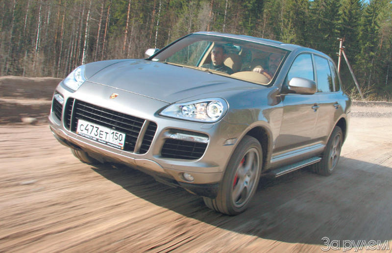

Мы штурмовали песчаные склоны и колеи на низкопрофильных асфальтовых шинах целый день, правда, с перерывом на обед. И все получалось! Может, не у всех и не всегда, но виновен в неудачах скорее человеческий фактор, а не автомобиль. Если водитель владел навыками внедорожной езды хотя бы на среднем уровне, непреодолимых препятствий для него не было. А если не владел, за руль садился инструктор и с ходу проезжал там, где новичок застревал неоднократно. Все, конечно, знали, что Cayenne и Touareg родные братья, поэтому уверенный штурм склонов карьера не стал для нас неожиданностью – на Touareg такое доводилось проделывать не раз и не два. Все оказалось очень похоже, но обнаружились и различия. Нужно понимать, что мощный мотор Porsche (а в версии turbo это 500 л. с.) требует вежливого и аккуратного обращения с педалью газа. Это главное правило. Если нажать слишком слабо, машина не влезет на подъем или завязнет в песке. Но если придавить слишком сильно, влетит на тот же подъем и дальше пулей помчится по воздуху, после чего посадка будет совсем не мягкой. В песке лишний газ тоже не помогает – колеса моментально зарываются, и Cayenne ложится на брюхо. Так что первый день был посвящен в основном поиску правильного положения правой ноги на правой же педали. Очень выручала пневмоподвеска: поднял машину в верхнее положение – и чувствуешь себя гораздо увереннее. Конечно, электронные системы тоже не остались в стороне от процесса. Особенно удобной показалась система помощи при троганьи на подъеме: стоящую машину можно не придерживать педалью тормоза, а просто нажать на газ, и электроника сама в нужный момент отпустит тормозные колодки, чтобы машина не скатывалась назад, а сразу начала движение вперед. Еще одна замечательная вещь – система, контролирующая скорость при спуске по склону. Нужно всего лишь включить понижающую передачу, въехать на спуск и отпустить педали – машина сама придержит себя двигателем и тормозами от чрезмерного разгона и аккуратненько съедет вниз. Словом, на бездорожье Cayenne в грязь лицом не ударил, а если и вымазался, то отряхнулся и продолжил путь.

Почти весь маршрут второго дня тестов пролегал по знаменитым карельским гравийкам, где каждый поворот идет через трамплин, а прямых участков нет вовсе. Только в отличие от раллийных гонок к нашему приезду эти дороги никто не готовил, грейдера они не видели с осени, поэтому проверить подвеску Porsche на прочность было где. Часть маршрута пролегала по асфальту, но лучше бы это были гравийные участки, чем такое «твердое» покрытие. Наверное, единственным способом объяснить иностранным журналистам, которые приехали на тесты после нас, что означает такое состояние асфальта, было рассказать им байку про то, что дороги разгромили специально к их приезду, дабы они смогли оценить, насколько крепок Cayenne. Вот уж где в адрес пневмоподвески произнесено немало хвалебных слов. Умело выбирая в зависимости от дорожных условий режимы Comfort, Normal или Sport, можно было избавиться от зубодробительной тряски на разбитых участках, а на более ровных и быстрых частях маршрута не допускать вертикальной раскачки машины. Работа пневмоподвески управляется электроникой, которая подавляет клевки и приседания, удерживает кузов параллельно дороге, что делает поведение машины более точным и стабильным. Прибавьте к этому активные стабилизаторы, которые полностью подавляют крены вплоть до боковых ускорений 0,65 g, что позволяет большому тяжелому внедорожнику нырять в связки так же легко и послушно, как спортивному автомобилю. Поначалу даже пришлось немного привыкать к этому: на входе в поворот по привычке делаешь поправку на некоторую задержку в реакциях, свойственную высоким машинам с длинноходной подвеской, и начинаешь поворот чуть раньше, а машина отзывается сразу же, и получается ранний вход в поворот. Потом приходит понимание, что задержек и кренов нет, и начинаешь вести Cayenne практически так же, как спортивный легковой автомобиль. Работа активных стабилизаторов особенно хорошо заметна в S-образных связках, когда машина меняет направление движения сразу же, не тратя времени на перекладку из левого крена в правый и наоборот. Правда, руль довольно легкий, и это возвращает к реальности. Почему работа активных стабилизаторов ограничена значением бокового ускорения 0,65 g, а затем машина начинает крениться? Так сделали специально, надо же дать почувствовать водителю, что уже очень быстро и недалеко та грань, за которой в дело придется вступать системам пассивной безопасности. Кстати, еще один плюс активных стабилизаторов в том, что их можно практически отключить на бездорожье. Так вывесить колеса намного труднее. Значит, еще и проходимость повышается.
На ходу шасси Cayenne заметно отличается от шасси Touareg. Отличия не столько в особенностях конструкции (у VW нет только активных стабилизаторов), сколько в настройках. Из-за них Porsche воспринимается как гораздо более легкий, живой автомобиль, в нем абсолютно не чувствуется тяжеловесности. Пожалуй, в этом одно из главных преимуществ инженеров из Цуффенхаузена, умеющих привить рафинированные, отполированные повадки спорткара даже внедорожнику. А ведь мы еще ничего не сказали о двигателях.
