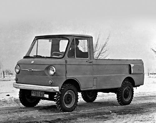

Один из первых ЗАЗ-970Г на испытаниях. Характерную подштамповку на боковинах, такую же как на ЗАЗ-966, сделали, чтобы не раздувать воздухозаборники системы охлаждения.
