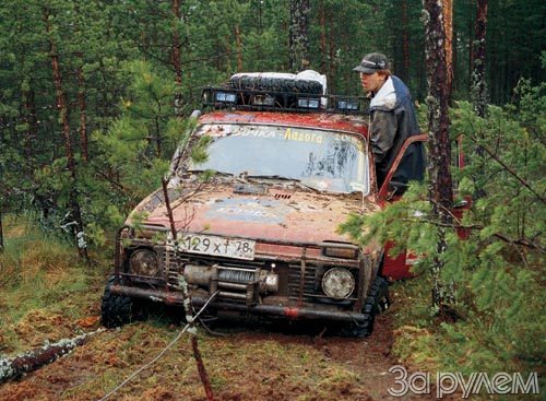

Изящество и комфорт принесены в жертву функциональности.
Чтобы мотор не захлебнулся в болоте, воздухозаборник выводят под крышу.
Усиленная балка моста, сдвоенные амортизаторы, увеличенный дорожный просвет, каркас безопасности - необходимые атрибуты машины для соревнований.
В гонках по бездорожью "Шеви-Нива" пока экзотика.
