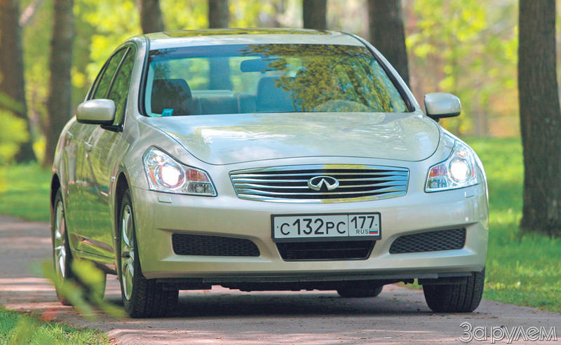

Я все пойму, но зачем «изгиб Хофмайстера» повторили? Если бы не форма угловых окошек задних дверей, подражание «трешке» BMW было бы вполне корректным. Ясно ведь, что Nissan Motor и не мечтала увести даже толику покупателей у престижной баварской марки, так что сей плагиат скорее дань признания совершенства прототипа. Правда, точность идентификации последнего вызывает разногласия, ведь Infiniti G35X аж на 230 мм длиннее BMW 335Xi и ближе по размерам к 5-series. Общая же концепция образца для подражания скопирована почти без отступлений от темы: классическая компоновка с продольным, смещенным от передней оси к центру мотором. Причем не по классу мощным – 315 л.с. против 280 у более крупного и дорогого Infiniti М35. Правда, 6-цилиндровый двигатель не рядный, как положено по правилам игры, а V-образный. Но, может, это и к лучшему – короткий блок сместит центр тяжести назад. А по подвеске Infiniti, пожалуй, даже прогрессивнее BMW, ведь спереди у G35 поперечные рычаги вместо стоек McPherson.
Итак, японцы задумали не бизнес-, а именно спортседан. Увы, во внешнем облике машины динамичности маловато – слишком высок передний край капота и как-то отвисло смотрится корма. Да и масса хрома на «фейсе» больше подходит степенному и помпезному «членовозу», нежели хулигану-обгоняле. Соперник из той же ватаги подражателей – Lexus IS 250, будет покрасивей, позлей. Заглянем внутрь. Согласен, шикарно. Но тысяч на 40–45 долларов. На 57 что-то не тянет. Потому что я предусмотрительно оттарировал свой «шикометр» по Nissan Teana. Та же контора, тоже японская сборка, только мотор поперек и привод на передок. Но стоит вдвое дешевле. Впрочем, такой стильной вышивки эмблемы по коже сидений у «народного» бизнес-класса от Nissan нет и быть не может. И овальных стрелочных часиков тоже.
