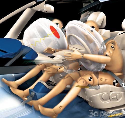

Хорошо бы начать стравливать газ из подушки сразу после (или даже чуть раньше) ее соприкосновения с головой, но для этого нужна точная информация о ее положении. Всевозможные датчики, например, измеряющие давление на сиденье, а также видеокамеры помогают решить эту непростую задачу лишь отчасти.
Теперь конструкторы решили сделать умной саму подушку, превратив ее в автономную систему. Устройство, разработанное фирмой "Сименс рестрейнт системз" так и называется: 3А (Auto-nomous Adaptive Airbag). Принципиально все очень просто. На внутренней поверхности подушки приклеена отражающая радиоволны фольга. Ее облучают радаром в диапазонах 2,4 и 10 ГГц. При раскрытии мешка радар, подобно спидгану инспектора ДПС, замеряет скорость движения передней стенки подушки. Если та может слишком рано соприкоснуться с головой человека, мгновенно открываются клапаны, стравливающие газ.
Но просто все, конечно, лишь в теории. Стоит лишь прикинуть, каким должно быть быстродействие системы, чтобы оценить уровень технологий, "упакованных" в несложный с виду мешок. Но ненужные теперь датчики в сиденьях едва ли проще.
Подушка раскрывается быстро, но радиоволны летят быстрее...
