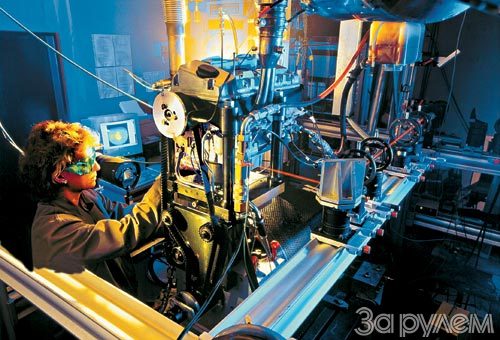

На стенде (фото слева) имитируют смешанный европейский цикл. Преимущества синтетического топлива, тем более двигателя с гомогенным процессом (HCCI), очевидны.
Так горит смесь: а - в обычном дизеле. Яркие всполохи говорят об образовании частиц сажи, а количество окислов азота (см. график) достигает 1200 частей на миллион; б - гомогенный процесс. Нет ни сажи, ни NOX.
