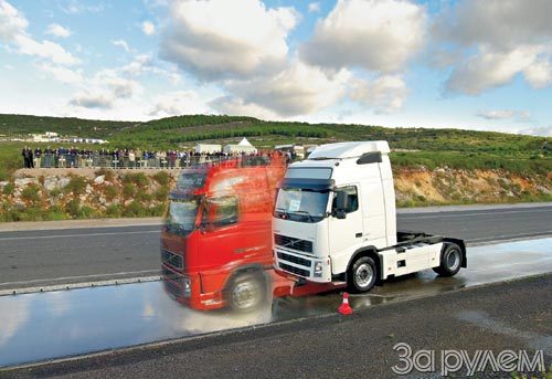

Для начала - демонстрация описанных выше преимуществ шин "Супер сингл". Надо признаться, впечатляет, когда пара грузовиков, едущих параллельно, одновременно включает нейтральную передачу - и один из них легко укатывается метров на 20-30 дальше. Выигрыш одинарной шины при торможении на мокром покрытии не столь велик - метр-полтора с 60 км/ч.

Наглядный выигрыш одинарной шины при торможении с 50 км/ч.
