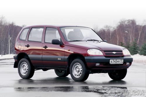

Журнал не раз хвалил машину за приятную управляемость, современную эргономику, достаточную проходимость. Но при этом критиковал низкую надежность и очень дорогое обслуживание.
Тем временем производитель вносил изменения в конструкцию, совершенствовал технологию. В общем, появились основания думать, что "нивы" за год стали не только дороже, но и значительно лучше. Вот и решили мы в пару к уже имеющейся в редакции "Шевроле-Ниве", выпущенной в ноябре 2002 года, прикупить машину конца 2003-го. Внимательно изучили новинку, сравнили с хорошо знакомым нам экземпляром и теперь расскажем о впечатлениях.
СВОЙ СРЕДИ ЧУЖИХ
Проведя предпродажную подготовку, вежливые и учтивые работники фирменной "джи-эмовской" станции пожелали нам счастливого пути. А путь-то лежал в техцентр ЗР, где мы взялись искать огрехи сборки. Нашли, к счастью, немного, но все-таки кое-что набралось.
Еще по дороге возникло первое, наиболее серьезное нарекание - шумит редуктор переднего моста. Надеемся, в серьезную проблему это не перерастет, поскольку гарантийная станция до сих пор такие дефекты устраняла без разговоров.
Из мелких претензий отметили, что указатель температуры двигателя говорит неправду. Его стрелка при езде по трассе не достигает 90°С и даже в момент включения вентиляторов не желает показывать больше 92-94°С. Подключенный же прибор диагностики не столь оптимистичен, считая, что под сотню градусов (как и положено) "Тосол" все-таки нагревается. Для машины с эмблемой "Шевроле" такие отклонения в показаниях считаем недостатком: это же не простая "Нива"...
Впрочем, если подходить к оценке совместного продукта с учетом его корней, картина получится очень даже радужная. В последние пару месяцев мы смогли оценить качество машин, собранных в Ижевске (см. ЗР, 2004, № 1) и в Тольятти на вазовском конвейере (см. этот номер). И теперь смело можем заявить: " Шевроле Нива" собрана значительно лучше. А по сравнению с нашим прошлогодним автомобилем она имеет еще и ряд конструктивных преимуществ.
Возможно, покажется странным, но в числе наиболее значимых для потребителя изменений в конструкции машины назовем замену двух "жигулевских" ремней, до недавнего времени приводивших генератор с помпой и насос гидроусилителя, на один поликлиновой. Во-первых, теперь не нужно то и дело подтягивать ремень генератора, чтобы он не свистел, во-вторых, дольше будет жить помпа (ее подшипник страдал от перетяжки ремня), в-третьих, поликлиновой ремень куда дольше служит.
Насколько изменилась в связи с этим компоновка? Генератор переместился на другую сторону двигателя и поднялся гораздо выше - так делают на большинстве вседорожников, и не только на них.
Второе, что бросилось в глаза, - исправленная топливная горловина. На той, годовалой "Ниве" встроенный в горловину клапан опущен слишком глубоко и не позволял нормально заправлять машину: чтобы залить 30 литров, требовалось около 10 минут! Теперь до клапана легко достать пальцем. Препятствий на пути бензина нет и на курок заправочного пистолета можно жать до упора: две минуты - бак полон!
Сегодня на все автомобили, даже в комплектации L, устанавливают электропривод и подогрев наружных зеркал. Кроме прочего, это помогло убрать вибрации зеркал, которые надоедают владельцам первых серийных машин. Появились противотуманные фары и система охлаждения жидкости гидроусилителя. Последняя весьма полезна, если на улице под 40°С или вы забрались метров на 500 над уровнем моря.
На все "нивы" теперь устанавливают фильтр салона - раньше было только место для него. Правда, показалось странным, что крышка, за которой скрывается фильтр, посажена на герметик. Пользуясь случаем, еще раз напомним читателям, что со второго квартала 2003 года все машины окрашивают не на ВАЗе, а на самом СП, в современной автоматической камере. Покупателю предлагают четыре цвета - белый (обычный) и три металлика: серебристый, темно-зеленый и вишневый. Кроме того, многие детали кузова имеют двустороннюю оцинковку.
Также с удовольствием сообщаем, что купленная редакцией машина успешно преодолела испытание холодом в уже известном читателям зиловском "холодильнике" (см. ЗР, 2004, № 1). Поскольку загоняли мы ее туда с моторным маслом, залитым на заводе, при минус 30°С она, конечно, не завелась. Но порог в минус 25°С преодолела. В испытаниях, в том числе по оценке скорости прогрева салона, участвовали, кроме "Нивы", и другие машины, о чем мы собираемся рассказать отдельно - подробнее.
