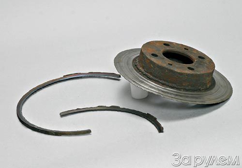

Тормозные диски: их минимальная толщина четко оговорена в инструкциях. Обычно допускают износ по миллиметру на сторону. Но многие не стесняются превращать диск в "бритву". (О вентилируемом умолчу!) Как-то раз клиент привез мне тормозной диск, показанный на снимке. Накладки износились, металл уже терся по металлу, но крепок наш человек: любой почин в дело - использовал ресурс деталей на 200%. Тонкий диск может треснуть, особенно если несимметричны нагрузки от колодок. К тому же он быстрее перегреется при экстренном торможении, и "поджаренные" колодки заскользят, как по маслу. Всего несколько мгновений машина без тормозов, но и этого иной раз хватает.
Невеселая концовка? Что поделаешь - она продиктована жизнью, друзья!
Назвать этот диск тормозным язык не поворачивается.
