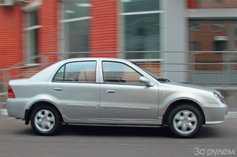

Во внешности Otaka хорошо просматривается влияние азиатской и европейской школ дизайна. Автомобиль одновременно напоминает и Mercedes, и Toyota Corolla предыдущего поколения. Надо признать, получилось неплохо. Тем более что к качеству подгонки и окраски кузовных панелей претензий нет. За внешний вид зачет!
