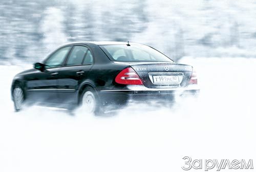

В программе нештатные режимы движения. Поразительно, но факт: заставить полноприводный "Мерседес" полностью потерять курсовую устойчивость практически невозможно. Электронная система ее контроля (ESP) готова до последнего бороться с боковым скольжением автомобиля, ограничивая при этом тягу на колесах. Однако вы должны быть готовы активно действовать рулем для коррекции траектории, свойственной заднеприводным автомобилям. Отключение же ESP пригодится в тяжелых условиях движения с цепями противоскольжения или в рыхлом песке.
Наше путешествие подтвердило - "Мерседес-Е320" с полноприводной трансмиссией 4Matic обладает отменной управляемостью и устойчивостью на дорогах с низким коэффициентом сцепления, а также неплохой проходимостью. Кстати, средний расход топлива на маршруте протяженностью 3250 км составил 13,4 л/100 км.
