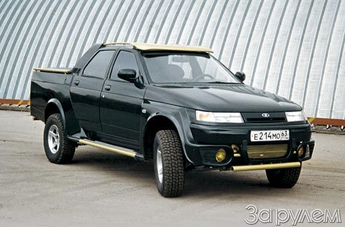

КОНСТРУКТОР
Основа этого автомобиля - мощная рама в комплекте с силовым агрегатом, "раздаткой" и мостами "Нивы" и задней подвеской "Волги". Мотор, кстати, самый большой из вазовских - карбюраторный 2130 рабочим объемом 1,8 литра, знакомый по мини-вэну ("двадцатке") или пятидверной "Ниве", а кузов - от "десятки". Примечательно, что это не передняя его половинка (традиционный прием при создании пикапов), а более чем две трети, то есть передок и салон. По сути, у седана отрезали багажник и на его место водрузили объемистый кузов, согласовав архитектуру бортов с боковиной "десятки". Поэтому у "Пилигрима", в отличие от всех предыдущих пикапов, не только пять полноценных мест, но и четыре нормальные двери! Получился седан с огромным багажником и внешностью пикапа или, если хотите, пикап с внешностью седана. Ведь герметичная крышка с газовыми упорами и замком, отпираемым с места водителя, - по сути, багажник. И вряд ли кто-нибудь надумает использовать его в качестве грузовика.
Салон у пикапа практически "десятый". Место водителя отличается лишь более высоким рычагом коробки передач да двумя дополнительными рычажками для управления "раздаткой", притаившимися между подушками передних сидений.
Задним пассажирам досталась более вертикальная спинка сиденья. За этим изменением кроется маленькая хитрость. Спинку можно поднять (в ее верхней части для этого есть петли-шарниры) - получится люк в задней части салона. В итоге длина "грузовой платформы" превысит два метра! А если откинуть еще и задний борт, то места хватит и для трехметровых длинномеров.
