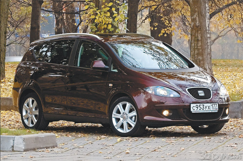

Возьми мы на сравнительный тест просто SEAT Altea, в соперники ему идеально подошел бы Golf Plus: и платформа, и размеры, и потенциальный покупатель с примерно той же суммой в кармане – почти все совпадает. Но в России «испанца», пожалуй, чаще будут брать в удлиненной версии XL – дороже ненамного, зато солиднее. Тогда и соперник должен быть крупнее. Есть такой, и тоже на гольфовской платформе. Причем в последнее время Touran у нас распробовали – первый-то, образца 2003 года, совсем не брали. В 2006-м, слегка похорошев внешне, он обрел новые моторы – особо примечателен 1.4 TSI, c которым и оказался тестовый автомобиль. На SEAT немцы такие, увы, не дают, и мы подобрали сопоставимую по мощности машину с давно уже известным фольксвагеновским 2.0 FSI. Ну а внешне Altea XL, с его изящными обводами и «ротиком» решетки радиатора а-ля Jaguar, конечно же, забивает Touran играючи – он едва ли не самый красивый компактвэн на нашем рынке. Что, впрочем, не удивляет – SЕAT традиционно одевает свои модели в более эффектные костюмы, чем Volkswagen их прототипы. Внутри Altea тоже поинтересней: «козырьковая» центральная консоль, маленький пухлый бублик руля, «приборка» с тремя «колодцами»… Но это все нюансы – по большому счету обе машины сработаны весьма достойно и кому-то понравится как раз строгий немецкий подход к дизайну. Да и по ценам, можно сказать, паритет. Хотя Altea XL стоит от $26 490, а базовый Touran на $2730 дешевле, такая разница только для машин с 1,6-литровым мотором. Рассматривать вариант с которым я вообще не советую – древний восьмиклапанник устарел не только морально, надоев еще в начале 1990-х как самый распространенный агрегат немецкого секонд-хэнда, но и просто не тянет своими 102 силенками современные полуторатонные легковушки. Поэтому реальные затраты на покупку составят порядка $35 000– 38 000, за эти деньги обе машины будут с современными моторами в 140–170 л.с., «автоматами» и в достаточно богатой комплектации. Мысль о том, что за такую сумму можно взять полноразмерный минивэн Ford S-MAX с 220-сильным 5-цилиндровым двигателем, поклоннику марки Volkswagen следует гнать как крамольную, да и сам протокол сравнительного теста исключает ссылки на любую «третью сторону». Итак…
