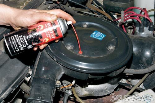

Ситуация прискорбная. Что же делать? Об этом позаботились - создано немало аэрозольных препаратов, способных облегчить холодный пуск. Общее название - почти как девиз: "быстрый старт". Препараты содержат пропан, эфиры, некоторые другие легковоспламеняющиеся компоненты (фото 7). Остается только "пшикнуть" в полость воздушного фильтра, и двигатель можно пустить легко. (Исключение - "залитые" при неграмотных попытках пуска свечи.)
В связи с этим еще об одном, к препаратам отношения не имеющем. На впрысковых двигателях добраться к фильтру сложнее. Некоторые в преддверии холодов заранее делают в корпусе или крышке отверстие, которое при работе мотора закрывают пробкой. Например, колпачком от штуцера прокачки тормозов.

7- "Быстрый старт".
