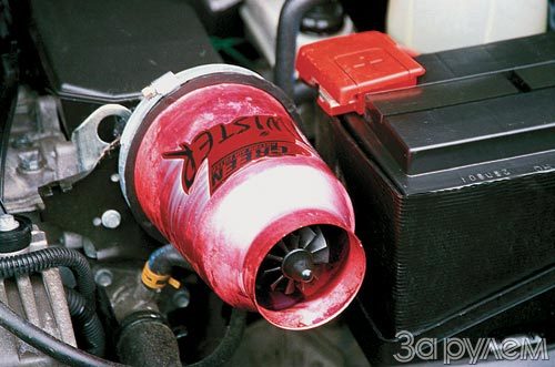

Первым на свалку отправляется штатный воздушный фильтр, уступая место так называемому спортивному - "нулевого" сопротивления. Цена вопроса - 300-400 долларов вместе с работой. Производители фильтров заверяют, что установка их поднимает мощность на 1-2%. Но что это для клиента? Вот пообещав 5-10%, легко заставить его расстаться с такой суммой - при том, что на деле прибавка может обернуться потерей!
Чем плотнее топливовоздушная смесь, тем больше ее удается "затолкать" в цилиндры. Поэтому в двигатель выгоднее подавать охлажденный, а не подогретый воздух. Это обеспечивается соответствующим расположением штатного воздухозаборника. Спортивный же фильтр не шибко грамотные установщики помещают там, где удобнее и где он лучше смотрится: прямо под капотом, позади горячего радиатора. Результат? Весь ожидаемый выигрыш в связи с уменьшением сопротивления поглотит проигрыш от уменьшения плотности смеси. Лишь у немногих моделей фильтров есть металлический корпус с патрубком, который можно соединить со штатным воздухозаборником или вывести в холодное место. Да и эту возможность установщики зачастую не используют - невдомек им.
Другая проблема - герметичность соединений. Фильтры выпускают с круглыми присоединительными патрубками различного диаметра, жесткими или мягкими. Специальные переходники для различных моделей автомобилей весьма дороги - на складе про запас их никто не держит. Да и не заказывают - клиент ждать не хочет! Поступают просто: отпиливают часть впускной трубы, нахлобучивают фильтр и затягивают хомутом. Такой монтаж, пусть даже с резиновым переходником, зачастую не обеспечивает герметичности. Первой жертвой в этом случае оказывается дорогой датчик массового расхода воздуха. Не ждите, что его заменят по гарантии! Да и вернуть первозданный вид препарированному впуску не удастся, разве что снять с другого автомобиля.
Наконец, модифицируя впускную систему, доморощенные установщики невольно изменяют ее резонансные настройки, которые для современных двигателей подбирают специально. Шансов угадать с переделкой фактически никаких.
Не забудьте, что "нулевой" фильтр нуждается в регулярном обслуживании - промывке и пропитке. Без этого через 30-40 тыс. км его сопротивление уже скажется на работе мотора. Но вот парадокс: фильтры раскупают, а специальные жидкости для ухода за ними почти не пользуются спросом. "Паны спортсмены" не хотят руки марать?

Воздушные фильтры "нулевого" сопротивления подбирают в зависимости от объема двигателя и присоединительного диаметра впускной трубы. Бескорпусные фильтры позади горячего радиатора - красивая игрушка и выброшенные деньги.
Корпусный спортивный фильтр нужно соединить со штатным воздухозаборником или вывести шланг в холодное место. Но до таких "тонкостей" руки не дошли.
