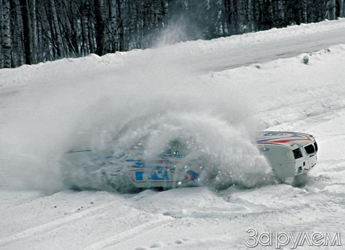

БАЛЕТ НА ЛЬДУ
Трековый автомобиль куда проще. Есть кокпит, каркас безопасности, оргстекло и тот самый, кольцевой двигатель. Нет родной светотехники - разобьют в первом же заезде: сражения на скользком покрытии без столкновений не обходятся. Отсюда - приметная внешность: волнистые крылья, складки на крышах и двери внахлест. Не менять же кузов после каждой гонки! Ездят эти машины исключительно по кругу, против часов. Причем в постоянном заносе. Поэтому при подготовке основное внимание уделяют рулевому управлению. Обязателен усилитель - без него порой не выбраться из накатанной соперниками колеи. У Демидова такая система: сам механизм - серийный, а насос - со списанной "Тойоты".
На треке важен правильный весовой баланс. Развесовку корректируют балластом. Вот, пожалуй, и все основные особенности зимнего напарника кольцевой "Волги". Прокатившись на этом чуде техники по заводскому ипподрому, мы восторгались отменной управляемостью "Волги". А говорят - баржа. Если постараться, даже неповоротливую "Волгу" можно превратить в спортивный снаряд.
