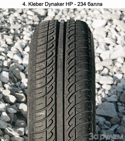

Kleber Dynaker HP
Производитель – Франция
Максимальная скорость – 240 км/ч (индекс «V»)
Глубина рисунка протектора – 8,0 мм
Масса шины – 9,1 кг
Цена в Москве – 3750 руб.
Соотношение цена/качество – 15,43
Характерная особенность этих высокоскоростных шин – отличная цепкость на сухом асфальте и отменная управляемость. « Бора» на них замечательно держится за дорогу. Даже в предельных поворотах, когда передние колеса уже ползут наружу, автомобиль послушно докручивается. И при этом – никакого намека на занос! На мокрой дороге все очень похоже, лишь скорость поменьше и поведение автомобиля менее четкое. Итак, «Клебер» дает максимум удовольствия от управления автомобилем на извилистой дороге.
Увы, этим достоинства исчерпываются. Тормозят посуху плохонько, курсовая устойчивость на высоких скоростях оставляет желать лучшего, как и уровень комфорта, и топливная экономичность.
Отменная управляемость на сухом асфальте, высокие поперечные сцепные свойства в сочетании с уводными характеристиками.
Низкие тормозные свойства на сухом асфальте, значительный расход топлива, особенно на высоких скоростях.
