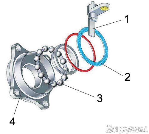

На некоторых современных автомобилях диск, с которого датчик считывает информацию о скорости вращения колес, для компактности встроен в ступицу: 1 – датчик; 2 – намагниченный диск (он же защитное уплотнение подшипника); 3 – сепаратор; 4 – ступица.
