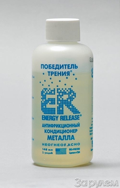

ER Energy Release
Антифрикционный кондиционер металла.
Заявленный производитель — Energy Release Products Corporation для Hi-Gear Products Inc/Hudson, MA, US.
Цена — около 330 руб.
У продукта один из лучших результатов на ЧШМ... А вот на СМТ-1 измерения зафиксировали некоторое снижение трения при увеличении износа.
