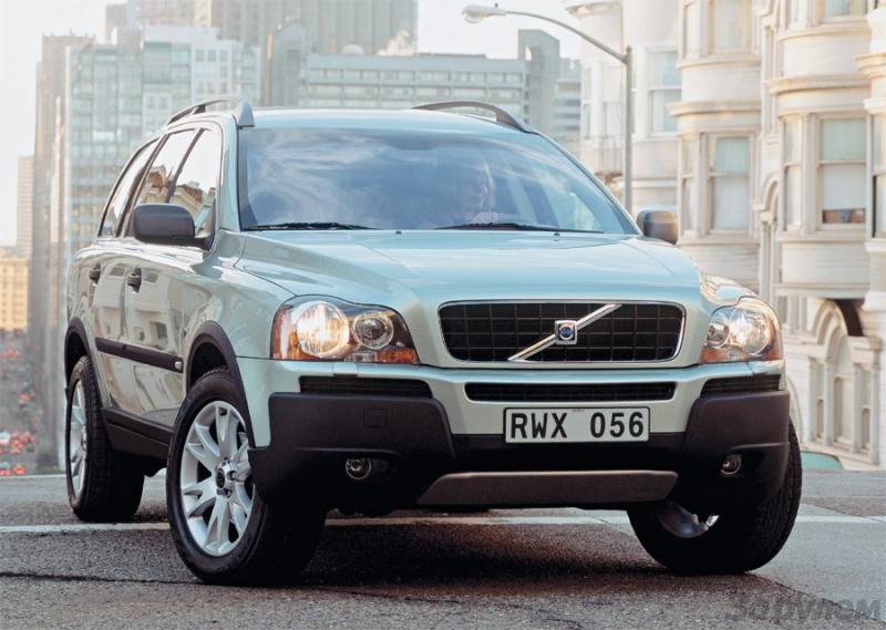

Выбираем подержанный Volvo XC90. Во что обойдется эксплуатация шведского вседорожника.
Эта модель дебютировала в 2002 году на автошоу в Детройте. Первый в истории марки полноприводный паркетник получил просторный 7-местный салон, высокий клиренс (218 мм) и «хитрую» трансмиссию. Электроника контролирует скорость вращения колес, обороты двигателя и состояние тормозной системы. В зависимости от полученных данных распределяется крутящий момент между осями. За работу полного привода XC90 отвечает многодисковая муфта Haldex. Автомобиль оснащен системами предотвращения опрокидывания и динамического контроля – Roll Stability Control (RSC) и Dynamic Stability Traction Control (DSTC). В системе пассивной безопасности – фронтальные подушки и боковые надувные занавески. В 2006 году XC90 подвергся рестайлингу.
