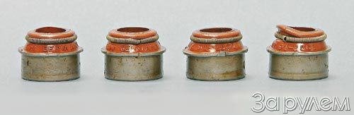

Мы решили начать с проверки колпачков. Не затевать же сразу разборку двигателя и его ремонт! Рассухарили один клапан, другой, третий… И картина стала проясняться. Колпачки выглядели интригующе! Один сбит набок, у другого манжетка набекрень, оторвана, третий вообще соскочил с посадочного места. Ни одного полноценного не нашли. Так вот куда уходило дорогостоящее масло!
Конечно, колпачки мы поставили новые. Пустили мотор. Вначале он дымил, как дизель «дальнобойщика» зимним утром, – в системе выпуска скопилось масло. Но минут через сорок сизый дым исчез, параметры токсичности улеглись в норму. Конечно, карбюратор был вычищен и отрегулирован, зажигание проверено, свечи поставлены новые. Компрессия в цилиндрах оказалась на уровне 12 кгс/см2 при очень небольшом (меньше 1 кгс/см2) разбросе между ними.

Осталось показать ему снятые колпачки и объяснить, что их посадка – дело самое деликатное. Чуть не так нажал, надорвал – и конец! Еще повезло, что не погнул клапаны, не угробил направляющих втулок. А то вопрос о ремонте двигателя пришлось бы обсуждать всерьез.
