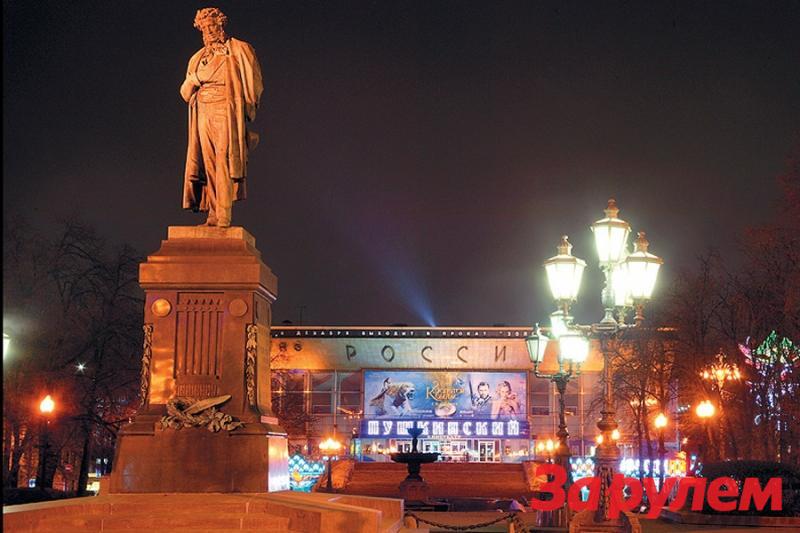

Пушкинская площадь
Хотя черновой вариант реконструкции Пушкинской – первого звена Большой Ленинградки, появился еще лет пять назад, полной ясности здесь нет до сих пор. В свое время было предложено построить на площади торгово-развлекательный комплекс с подземным паркингом, а под Тверской пробить тоннель и таким образом избавиться от светофора на пересечении с Тверским и Страстным бульварами. И все бы хорошо, но вот только торговый гигант, спроектированный турецкой компанией-инвестором, имел площадь под 100 тыс. кв. м и помимо солидного «подвала» претендовал еще и на три наземных этажа. Перспектива заполучить такой «домик-пряник» в историческом центре с его сложившимся архитектурным обликом никого, естественно, не обрадовала. Вдобавок всплыли и кое-какие «мелочи». Стараясь выкроить как можно больше места под торговлю, турки немилосердно урезали площадь подземного гаража.
Решить проблемы с парковкой, традиционные для Пушки, в таком виде паркинг заведомо не мог, тем более что с появлением огромного магазина приток транспорта сюда увеличивался в разы. Кончилось все тем, что против «турецкого гамбита» выступило не только большинство экспертов, но и мэр, после чего его авторы вынуждены были откланяться.
Хотя с тех пор прошло больше двух лет, кто и что теперь будет ваять на Пушкинской, так до конца и не известно. Вместе с архитектурной частью проекта автоматически «подвисла» и дорожно-транспортная – «подвальная» парковка и тоннель, которые предполагалось строить на деньги инвестора. Первая, судя по высказываниям чиновников, здесь, видимо, все-таки появится, вопрос со вторым остается открытым.
Если существующее планировочное решение развязки все же реализуют, выглядеть она будет следующим образом. По наземному уровню в отсутствие светофорного регулирования пустят Тверскую, по подземному – Бульварное кольцо. Тоннель, по которому оно пройдет, со стороны Тверского бульвара будет иметь два «рукава»: по одному из них организуют движение в направлении Петровки, по другому – в направлении Никитских Ворот. Ради этого в жертву придется принести часть скверика (все остальное, включая памятник, останетсяна своих местах). Выезд на Тверской бульвар с Тверской улицы при движении в центр (по Б. Бронной и Сытинскому переулку) согласно проекту предполагается расширить, а на Б. Бронной организовать спуск в подземный двухуровневый паркинг, рассчитанный примерно на 1000 м/м. Над ним (напротив «Макдоналдса»), возможно, будут обустроены выставочные павильоны и каток, но пока это лишь разговоры.
– На данный момент мы готовим новый проект реконструкции Пушкинской площади, который скоро будет выставлен на обсуждение в Градостроительном совете, – пообещал глава Москомархитектуры Александр Кузьмин. Что ж, наберемся терпения…
