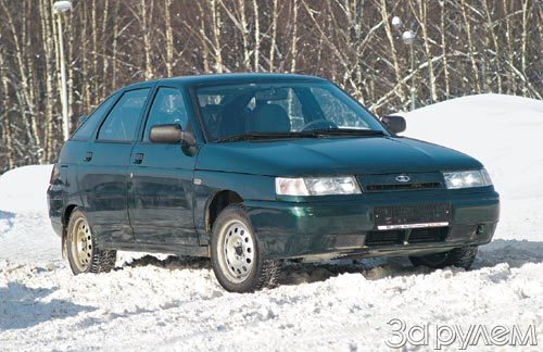

Для полного счастья не хватает разве что автоматической коробки передач. Впрочем, и здесь уже появились интересные предложения – ликвидировать пробел берется и сам завод-изготовитель, и специалисты «со стороны».

Иной вариант «автомата» для VAZ 2110 предложила частная фирма «Айя» – более привычную «планетарку». В качестве донора взяли «Тойоту-Королла». Помимо легендарной надежности, ее «автомат» идеально подошел вазовскому шестнадцатиклапаннику по характеристике. Однако новый агрегат оказался все же слишком дорог. Перебрав варианты, остановились на «бэушных» с пробегом до 50 тыс. км – благо оставшегося ресурса хватит с лихвой.

Агрегат от «Короллы» – «безмозглый», с гидравлическим управлением. Это сильно упростило задачу – не пришлось вмешиваться в электронику автомобиля. Вся обратная связь – тросик селектора да реле блокировки стартера. Картеры состыковали через пару переходных пластин: одну прикрутили к двигателю, другую – к «автомату». Кроме этого, понадобилось перенести опору коробки на левом лонжероне и заново нарезать шлицы на внутренних ШРУСах. Рычаг селектора закрепили на штатной опоре кузова, сохранив даже родную тягу.
Если будущий владелец решит вдруг вернуться к механике, переделка обойдется в полторы тысячи рублей! Столько стоит отсутствующий кронштейн и пара «гранат» (если все делать самому и, конечно, при наличии обычной коробки).
Впрочем, это вряд ли кому придет в голову. Ведь автоматизированная «десятка» хоть чуть-чуть, но уже « Тойота». Автомобиль легко трогается на холостых и уверенно набирает скорость. В пробках нет необходимости «шевелить кочергой». Преимущество по душе самым завзятым гонщикам – даже знаменитый кольцевик Михаил Ухов в городских поездках предпочел «автомат». Проходимость ВАЗа, в том числе геометрическая, не пострадала.
Однако за комфорт приходится платить. В нашем случае – повышенным (в городе) на 3–5% расходом топлива и проблемой с буксировкой. Тащить «десятку» с «автоматом» можно, соблюдая правило 50х50: не превышая скорость 50 км/ч и на расстояние до 50 км. Иначе придется демонтировать приводы, вставив в ступицы корпуса от старых «гранат». Или нанять эвакуатор. И разумеется, стоит автомобиль дороже. Отпускная цена выросла на 1200 долларов.
Объем выпуска «Айя» относительно невелик – машины продают только в столице. Заводские образцы с вариатором пока проходят испытания. Но лед тронулся. Очевидно, в скором будущем заказать «десятку» с «автоматом» будет столь же легко, как и с электрическими стеклоподъемниками.
