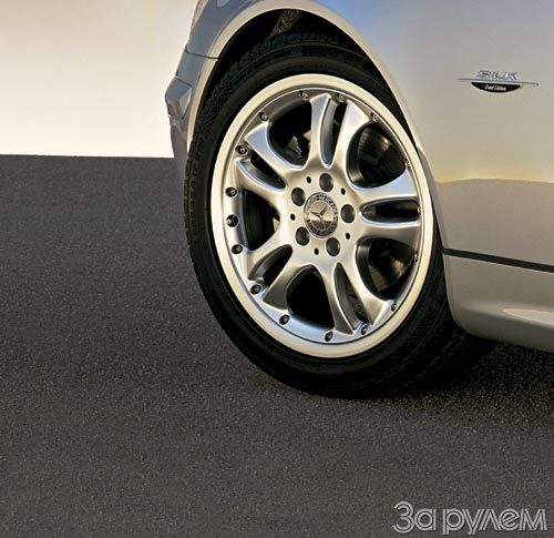

Дизайнеры уделяют колесам особое внимание: ведь изящные диски могут заметно улучшить внешность даже неприметного автомобиля. Впрочем, красота отнюдь не единственное их достоинство. Приглядимся к современным колесным дискам – от самых простых, знакомых рядовым автомобилистам, до дорогих и сложных по конструкции.

В последние годы многие фирмы все чаще выпускают составные колеса. Такой компромисс между литыми и коваными – попытка уменьшить недостатки и акцентировать достоинства тех и других. Детали колеса изготавливают по разным технологиям: например, обод – кованый, а диск – литой. Их соединяют болтами (как правило, титановыми). Стальной крепеж подвержен электрохимической коррозии, поэтому производители стараются не экономить на спичках.
Одно из достоинств «гибридов» – ремонтопригодность. Хотя починить такой диск недешево – стоимость запчастей и работа будут близки к цене нового колеса. Другой немаловажный аспект – привлекательный внешний вид. Нынче диски с болтами особенно модны. Именно поэтому некоторые фирмы выпускают «псевдосоставные» колеса подешевле – неразборные. Издали отличить двойников практически невозможно.

а – литой; б – кованый; в – составной.
