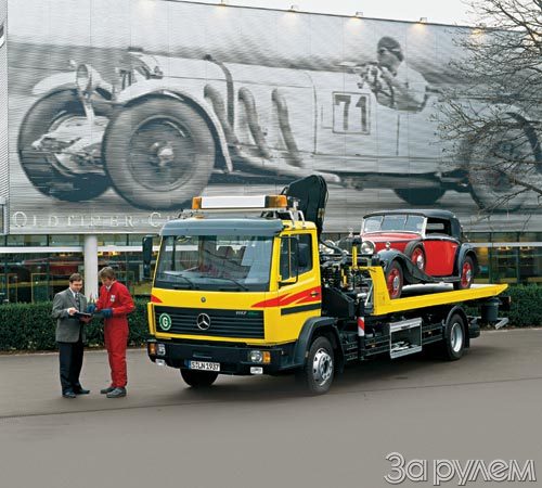

Самые простые эвакуаторы легковых машин, как правило, имеют грузоподъемность до 1,5–2 т и способны буксировать прицеп массой до 2,5 т. Их строят на базе небольших грузовиков типа «Фольксвагена-Транспортер», «Мерседес-Бенца Спринтер» или «Форда-Транзит». На шасси монтируют платформу с двумя складывающимися трапами.
Для погрузки потерпевшего платформу наклоняют, а трапы выдвигают с помощью гидропривода. «Жертву» цепляют за буксировочную проушину, и в работу вступает лебедка. Ее привод может быть механическим или гидравлическим от коробки отбора мощности автомобиля, электрическим или комбинированным.
У большинства эвакуаторов лебедки развивают тяговое усилие от 3 т, что позволяет погрузить машину даже с полностью заблокированными колесами. Автомобиль фиксируют на платформе противооткатными упорами и, как правило, страхуют, цепляя к специальным проушинам платформы. Чтобы машина не въехала в кабину эвакуатора, если тот сам попадет в аварию, делают специальное ограждение. А еще оснащают мощным фонарем для работы ночью.
