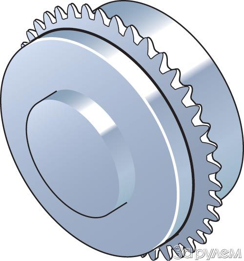

Масляный насос настолько прожорлив, что гидравлический «фазовращатель» потреблял в… 40–100 раз больше энергии (а значит, и топлива!), чем электрический. К тому же хитрая звездочка распредвала с притаившимся внутри электромотором оказалась весьма компактным узлом размером всего 30х85 мм.

Рис. 1. В электрическом варианте «фазовращатель» спрятан в небольшом барабане на ведомой звездочке кулачкового вала.
