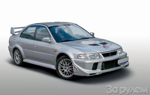

Эта машина – почти идеальный «конструктор» для глубокого моторного тюнинга. Почему? Сейчас поясним.
ПО ГРУППЕ «N»
Даже те из читателей, кто никогда не бывал на ралли, могут представить, какие нагрузки испытывает автомобиль, летящий за сотню по лесной дороге и преодолевающий десятки трамплинов только на одном спецучастке (раллисты называют их допами). Так вот: «Эволюшн» – практически готовая раллийная машина; ее шестое и седьмое поколения (1999–2003 гг.) используют гонщики по всему миру, в том числе в России, для выступления в группе «N» (серийные автомобили с минимальными переделками). В ее активе – полный привод с электронным распределением крутящего момента, двигатель мощностью 280 л. с., энергоемкая подвеска, «короткая» рулевая рейка (два оборота от упора до упора), усиленный кузов (с седьмого поколения серийно устанавливают и распорку между передними чашками), регулируемое антикрыло, анатомические сиденья, пятиступенчатая коробка передач с короткими ходами и усиленными шестернями и синхронизаторами. Все автомобили комплектуются семнадцатидюймовыми колесами и усиленными тормозными механизмами «Брембо».
