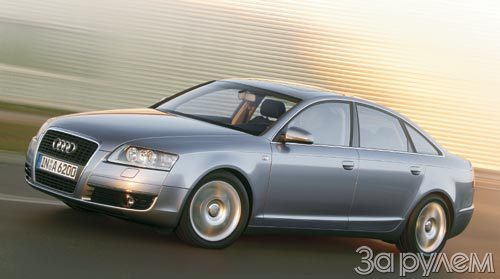

Автомобилям свойственно расти. Но размеры салонов все-таки не поспевают за габаритами машин. Салон нового «Ауди А6» стал не только на 23 мм шире, но и на 10 длиннее. Впрочем, при увеличенной на 83 мм колесной базе это довольно скромный прирост. Зато 112 л добавились в багажном отсеке. Новый автомобиль, выросший на 120 мм в длину и 45 в ширину, стал самым большим в классе, вплотную подойдя по габаритам к представительским машинам.
В отличие от алюминиевого А8, у «Ауди А6» традиционный стальной кузов. Но, как и у предшественника, из легкого металла изготовлены капот, передние крылья и передняя панель моторного отсека. «Ауди А6» на 30–50 кг тяжелее земляка-соперника – БМВ 5-й серии. Это очень хороший результат для столь крупного автомобиля.
Дополнительные килограммы, по заверениям конструкторов, пошли на увеличение жесткости кузова (на 34%) и повышение пассивной безопасности, включая требования будущего стандарта по удару сзади.
«СПОРТКОМФОРТ»
Против обыкновения, после официальной пресс-конференции вопросов о «шестерке» хватало. Если «Ауди А6» позиционируют как самый спортивный в классе, то почему так много внимания уделено качеству материалов отделки и новейшему оборудованию салона? Почему автомобиль настолько вырос в размерах? Почему нет, например, адаптивных амортизаторов или переменного передаточного отношения в рулевом механизме?
Впрочем, кое-что вскоре появится: в будущем году – адаптивная пневмоподвеска и круиз-контроль. А вот о размерах и внешности стоит поговорить отдельно. У прежнего А6 была недостаточная маневренность, особенно на фоне заднеприводных соперников. Нынешний автомобиль скомпонован по-другому, его расширенная колея допускает большие углы поворота колес. Вынесенные вперед колеса сократили передний свес, улучшили развесовку и управляемость. Так что увеличение размеров «платформы» – во благо. Оформлением передней части машина напоминает топ-модель «Ауди» – А8 с двенадцатицилиндровым двигателем. Лестная ассоциация. Сзади же «Ауди А6» не похож ни на одну из моделей концерна благодаря оригинальным фонарям и контуру крышки багажника. Именно в этом ракурсе А6 чаще всего будут видеть на автобанах – благо его тягу к высоким скоростям ограничивают только дорожные знаки.
Забегая вперед, констатирую: на всех опробованных А6 комфорт в движении высочайший. Скорости под двести обыденны для подобных машин, и только приоткрыв стекло, ощутишь ураганный напор ветра: 40–50 метров в секунду. Кстати, как и у старшего А8, днище полностью закрыто аэродинамическими панелями, оставлены лишь воздухозаборники для охлаждения агрегатов трансмиссии. Результат – впечатляюще низкий уровень шума и аэродинамического сопротивления Сх=0,28. Для сведущих в аэродинамике сообщу другую цифру: произведение Сх на площадь миделя – 0,633. В отличие от первой, ее публикуют не столь охотно, а именно она определяет реальное сопротивление.
