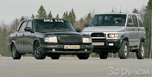

Чтобы привести несколько растрепанные чувства в порядок, совершим короткую посадку и заглянем под капот. На первый взгляд, ничего интересного – знакомый заволжский шестнадцатиклапанник. Главное отличие – турбокомпрессор – спрятали за неприметным черным кожухом.
Итак, знакомьтесь: родственник 406-го – 2,3-литровый ЗМЗ-4064.10 выдает, по данным конструкторов, 132–140 кВт/180–190 л. с. мощности и 300–320 Н.м момента. Уточним: это стендовые показатели двигателя. А изменения – не только те, что видны под капотом невооруженным глазом.
Коленвал – стальной, а не чугунный. Поршни тоже оригинальные, заготовки получают методом термической штамповки. Вкладыши серийные, а впускные и выпускные клапаны – с натриевым наполнителем в стержне, улучшающим теплоотвод от тарелок. С той же целью применяют втулки и седла клапанов из специальной бронзы.
Для охлаждения поршней в режиме больших нагрузок установили масляные форсунки. Их конструкция аналогична применяемой в дизеле ЗМЗ-514. Прокладка головки блока оригинальная, с окантовкой из нержавеющей стали. Топливные форсунки – увеличенной производительности. Программа управления, разумеется, тоже изменена. Турбокомпрессор – «Гаррет-ТВ 25» (испытывали и узел «Мицубиси-TD04L», его параметры сейчас корректируют по заказу ЗМЗ), охладитель – типа «воздух-воздух».
Конечно, для ЗМЗ-4064 нужна другая выпускная система (штатная «душит» мотор). На те немногочисленные машины, что уже нашли своих покупателей, как правило, монтировали систему от СААБа с 2,3-литровым наддувным двигателем.
Завод рекомендует оснащать автомобили турботаймером – устройством, не позволяющим после быстрой езды заглушить двигатель ранее чем через 1–2 минуты после остановки.
И, наконец, на «волги» с турбонаддувом ставят сцепление с усиленной диафрагменной пружиной.

На этом UAZ 3162 2 установлен такой же двигатель, как на «Волге». Но в Заволжье готов уже ЗМЗ-4054.10 рабочим объемом 2,5 л. Конструкция такая же, как 2,3-литрового, а параметры еще более внушительные: завод заявляет мощность 200–210 л. с., момент – 340–360 Н.м. Напоминаем: эти данные получены на моторном стенде, а не на автомобиле.
